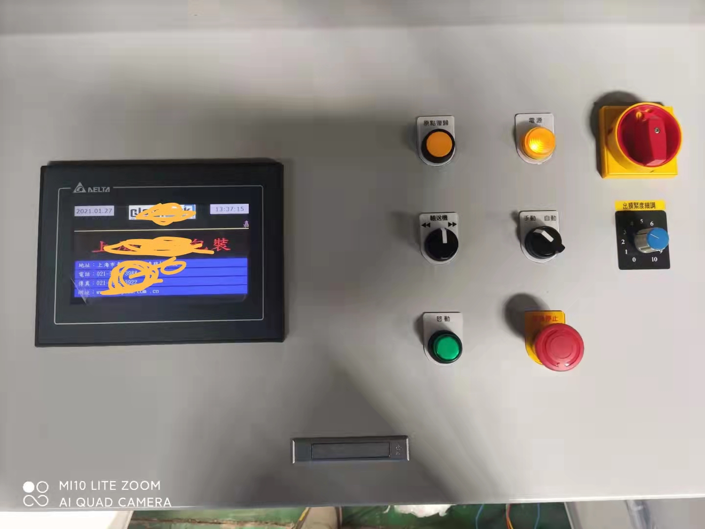

请问下大家电柜上面那些标签是怎么弄比较方便的,不是按钮那些标牌。
有哪些专用机子吗? 小型一点的就可以了,比如印上去或者贴上去的?

激光打标

不干胶手写,但是用久了会剥落,或者发热振动掉落。。。但是成本是最低的,没有特定要求的可选用

买台和打套管一样的,打印好了,贴上去

买一个线号打标机,既可以打套管,又可以打标签

线号打标机打印贴上去的 一般都用不长久的,而且贴的也是歪歪斜斜的

亚克力雕刻,然后贴上去。干净高档大气上档次。

不锈钢标牌,拉铆安装。高端,大气,上档次

我看有很多黄色的标签,很牢固的,用几年都不掉。

淘宝上面有一堆卖标签,买回来直接贴上去就好

网上买的标牌定做的样式很多,我是想找一一款可以自己弄的方便点。
