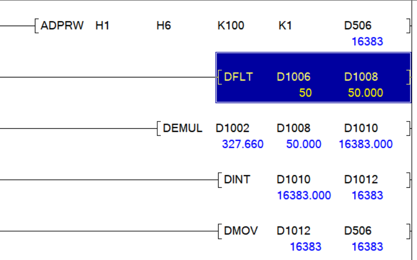

FX3U和V20走modbus rtu 通讯,频率能读,但是不能写入频率,大神帮我看看是modbus地址不对还是别的问题

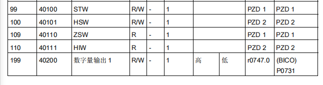

d地址是40101

40100也需要控制的,即使不使用通讯控制启停,因为40100的某一位表示通讯频率有效还是无效。40100地址写入1088就可以
