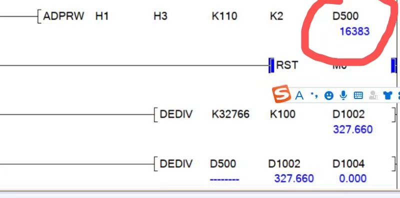

这个D500怎么到了下面浮点运算就无法显示了

你自己都说了浮点运算,那肯定要先把字化成浮点数了

还是不行

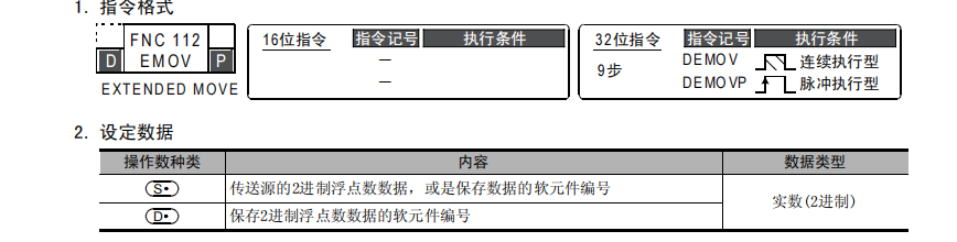

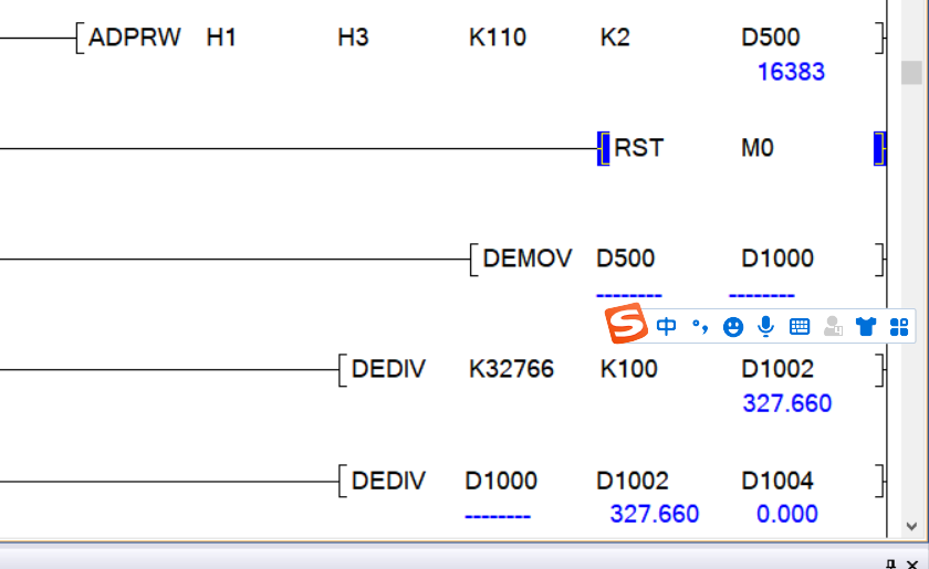

为什么非得用FLT才行,直接EDMOV 不行吗,大神们
进击的工控人
看什么看!
331 个
664 点
1969 分
在线时间: 310(小时)
2019-05-29
2026-01-20
查看进击的工控人的
发表于: 2021-09-13 10:30
EMOV S D
S: 传送数据或者存储传送数据的软元件编号 ( 实数 )
D: 存储传送目标数据的软元件编号 ( 实数 )
加油!

用EMOV ,D500里必须是浮点数才行

DFLT D500 D1000

用一个转换指令,D500是DW数据类型,DEDIV是FLOT数据类型
