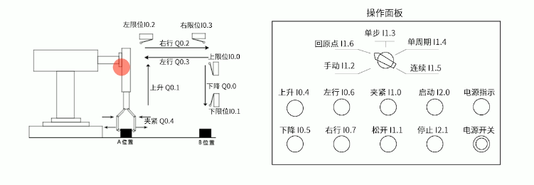

想问一下像这样一个动作流程有没有好的写法,我自己写的感觉有点麻烦。大家提提意见。

上一个程序有不对的地方,这个改了

发表于: 2021-09-11 09:37
感谢分享!
这个的确用步进很方便。
只是不明白,为什么搞上标签。

三菱编程手册上有这样的例子。IST指令,可以选工作模式。

感觉好麻烦,应该不用这么麻烦吧

你编写的流程控制这块,我看着还真不行。层次不够分明。稍微更换执行顺序,程序框架就垮了

SFC步进写,不复杂。如果按编程手册的例程去写就复杂点了
