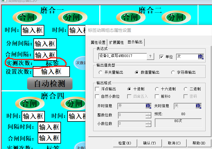

PLC和昆仑通态触摸屏modbus RTU通讯,触摸屏上设置D存储器数据PLC可以接收到,M按钮也可以控制PLC,但是触摸屏上读取的D没有数据,按钮也不会复位,这样是什么原因造成的

数据类型对了吗,上图

都是读写D

屏自己有一个寄存器,做个显示框,它会提示通讯是什么问题,我忘了是哪个寄存器了
