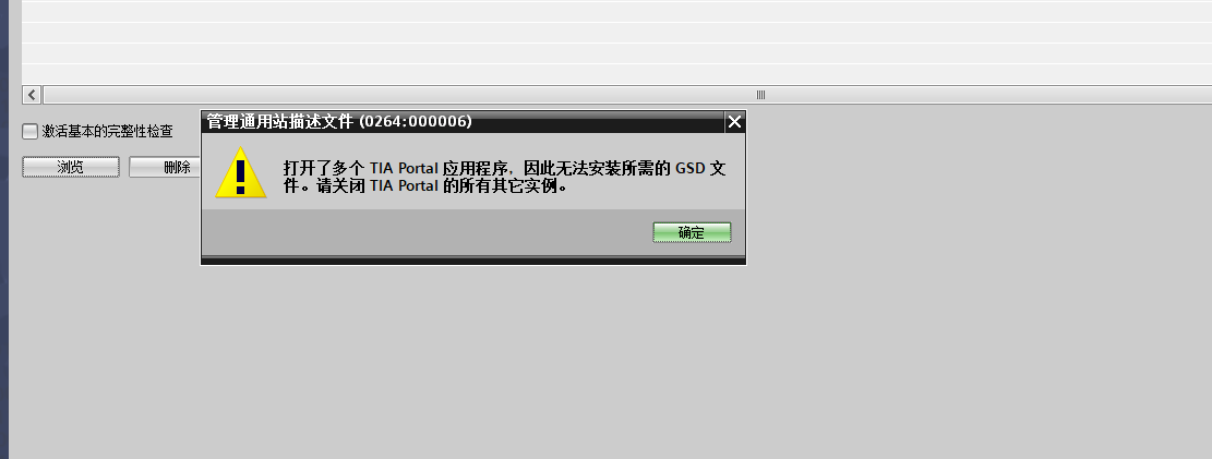

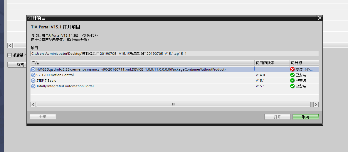

如图,求解,缺少GSD?

找这个GSD文件安装就可以了。

这个报警说明需要你在portal软件中安装V90的GSD文件,你下载安装就是了。
https://support.industry.siemens.com/cs/document/109737269/sinamics-v90-profinet-gsd-file?dti=0&lc=en-CY

关闭其他博图,只打开一个,自动安装。

引用第3楼永乾智能于2021-09-16 17:17发表的 :
关闭其他博图,只打开一个,自动安装。
OK,联网自动安装了!谢了!
