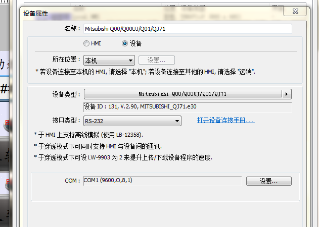

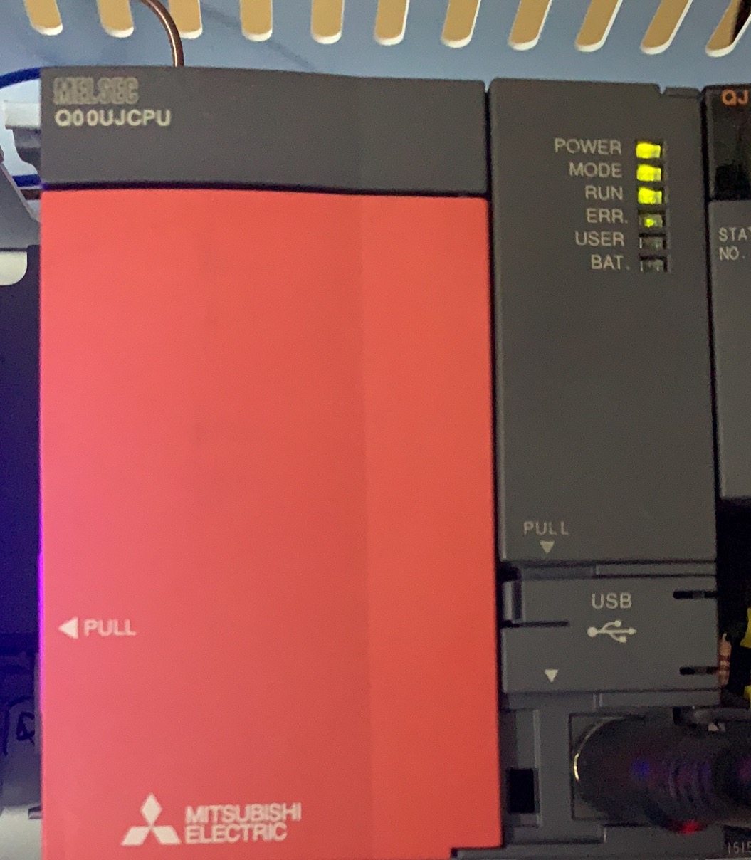

CPU用的是三菱Q00UJ 触摸屏是威纶通TK6071ip
通讯线也是淘宝买的Q系列通讯线,为啥死活通讯不上?触摸屏设置这里也没有什么可以设置的哎。
plc这边应该不需要设置任何参数哎。

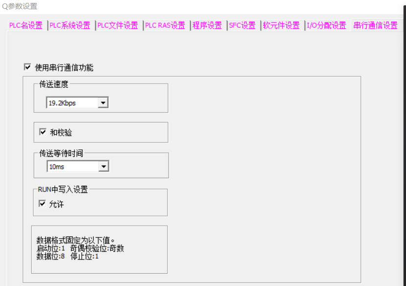

试一下:把PLC参数中串行功能勾上
