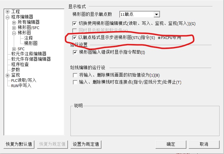

三菱3UPLC中的SFC图,在线模拟,没有显示监控是啥原因?
请各位高手请教?

现在不显示这个监控,是啥原因?请各位高手帮助,谢谢!!!

在线,监视,全画面也不行吗?

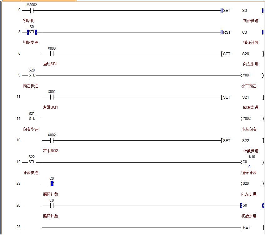

用这种方式,可以完整地看见仿真过程。SFC的编程方式过于繁琐,不如用梯形图。
