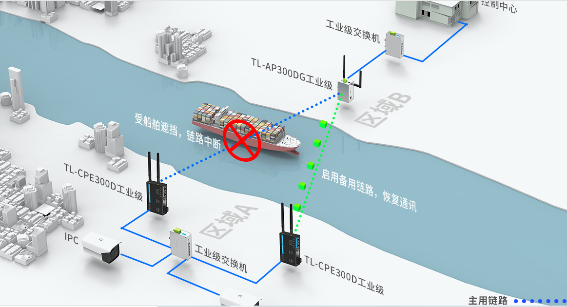

用普联的工业级,无线AP+无线客户端,效果很好的

桥接路由器,我经常玩,用的tplink,可以多加桥接一个备用
