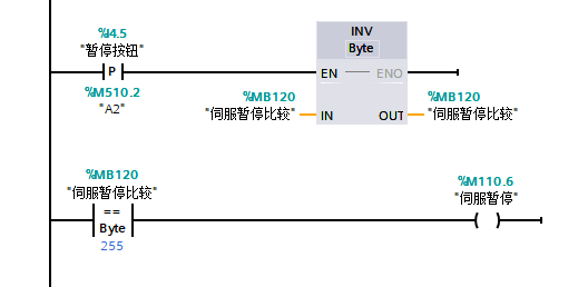

描述:西门子ALT指令
看到网友写了西门子类似ALT指令用于单键启停或者暂停用,感觉过于麻烦,分享一下我写的。这个是用TIA写的,实际上这个思路套用到西门子全系列PLC,都可以这么写。
