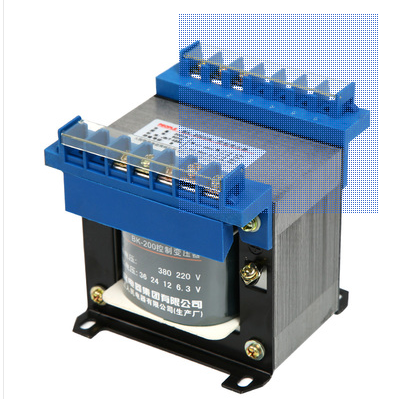

国产伺服电源是380V,各位推荐220转380V的变压器。用如图那种绕线式变压器可以吗?

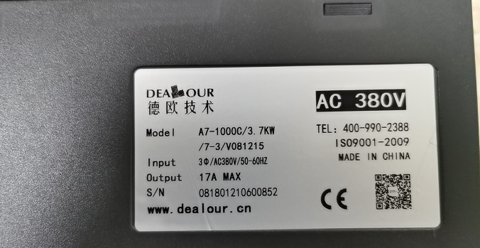

380的伺服已经买回来了

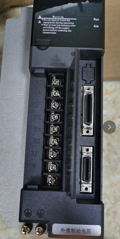

引用第1楼菜鸟入行于2021-09-07 14:19发表的  :
工厂里应该有380V的电源啊。  何必多此一举呢。
而且220V大多是单相,380V大多是3相。
假如工厂实在没有380V电源,那就买220V的伺服。
士林变频器代理 18312516885

3.7kw对于单相220   电流得20A上下
就是用变压器把 单相220 变成380  驱动器还是缺相

你如图的那种铁芯可绕不出三相的

引用第6楼nzm800于2021-09-09 09:15发表的  :
你如图的那种铁芯可绕不出三相的

在国内三相220V的一般都是由变压器从380V变的,你又何苦再从220变回380
380V的驱动器一般都是三相,单相驱动可能会报缺相的
