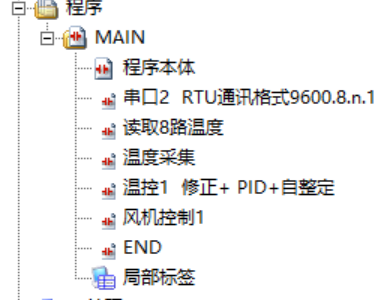

如图所示,是各子模块如何添加的

新建工程把使用标签勾选上

引用楼主上善若水非凡于2021-09-06 16:08发表的 GX WORKS2模块编程 :
如图所示,是各子模块如何添加的
跟選用plc有關~~大多中大型plc才可使用

3楼  发表于: 2021-09-07 08:58
引用第1楼工控菜鸟于2021-09-07 08:02发表的  :
新建工程把使用标签勾选上
试了一下,还是不行,有没有具体点做法,感谢分享!

4楼  发表于: 2021-09-07 11:06
右键数据复制粘贴试下

楼主:你截的是我的图,你可以加我微信,问我就好了

6楼  发表于: 2021-09-08 16:38
已经解决了。
方法:在新建工程时,勾选”使用标签“——>点击声明编辑——>在行间显示画面勾轩“在导航窗口中显示”

8楼  发表于: 2021-09-13 15:05
这根本不是子模块,只是一个行注释而已
