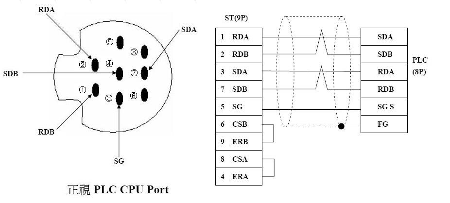

发表于: 2021-12-28 12:01
GP4402与FX3U编程的通讯线接线图

发表于: 2023-02-18 11:48
6和9,4和8需要短接吗?
