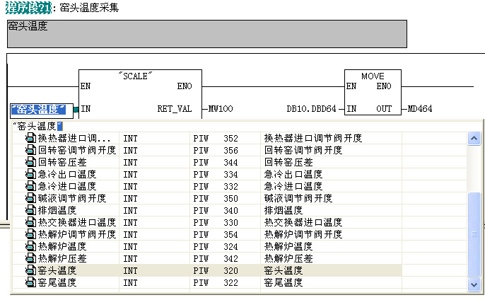

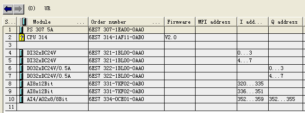

(1)最近在现场做焚烧炉的调试。CPU订货号是314-1AG13-0AB0,S7-300是V5.3 SP2找不到1AG13的CPU,请问升级文件是什么?
(2)工程中要在FC1中处理炉温,炉内压力的模拟量。温度量程是0~1000,压力量程是 -500~500,见字符表贴图。
问题 (A)字符表中的数据类型INT正确吗?

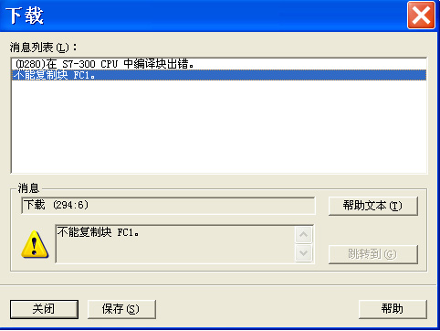

发表于: 2008-07-14 19:03
当下载到PLC中时,提示FC1在S7-300中编译出错。见图

发表于: 2008-07-14 19:06
下载FC1出错和硬件组态中CPU订货号找不到(用别的订货号代替了)有关吗?

组态地址

兄弟啊STEP7V5.4 SP2是整个安装文件,我没有那么大的存储器呀!那等于是重新安装

请问有人知道升级文件吗?

STEP 7 硬件支持包 (HSPs 05/2008):
http://support.automation.siemens.com/CN/view/zh/23183356

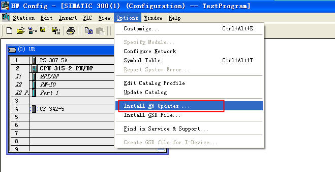

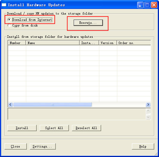

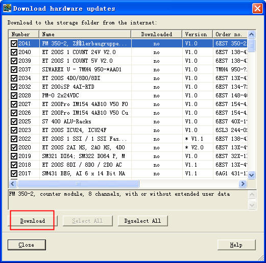

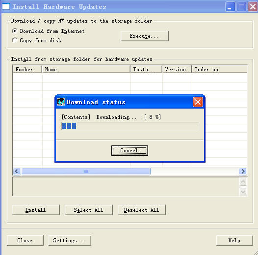

发表于: 2008-07-14 21:22
通过硬件组态中OPtion下的Install HWupdate功能来升级您的硬件库。

发表于: 2008-07-17 20:58
通过以恒版主的指点,我下到了升级包,再有cvlsam的详细图示我顺利的升级了HW,所不同的是
把 Download from internet 改成Copy from disk,就好了
