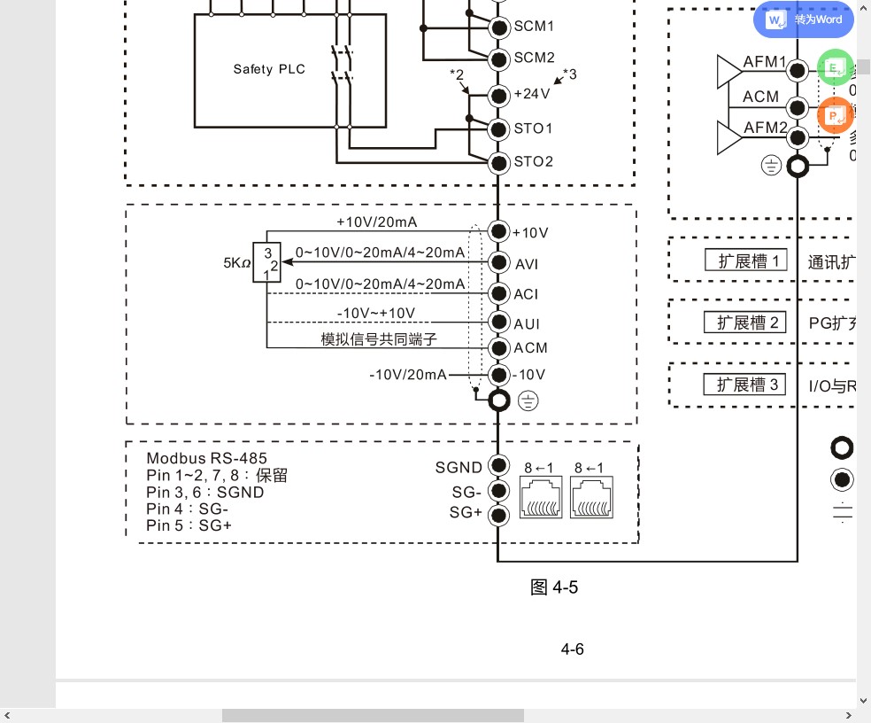

有谁知道台达变频器VFD-C2000系列变频器跟PLC的485通讯要接哪个端子?
3个端子接哪一个?哪个是用于跟PLC通讯的?是不是3个随便接?
说明书没有明确说明的,

pin4,5

两个RJ45端子内部是相通的,随便接哪个端子都行。

2楼正解!谢谢!

4B,5A

485接哪个都是一样 的,就像交换机一样的

5A,4B
