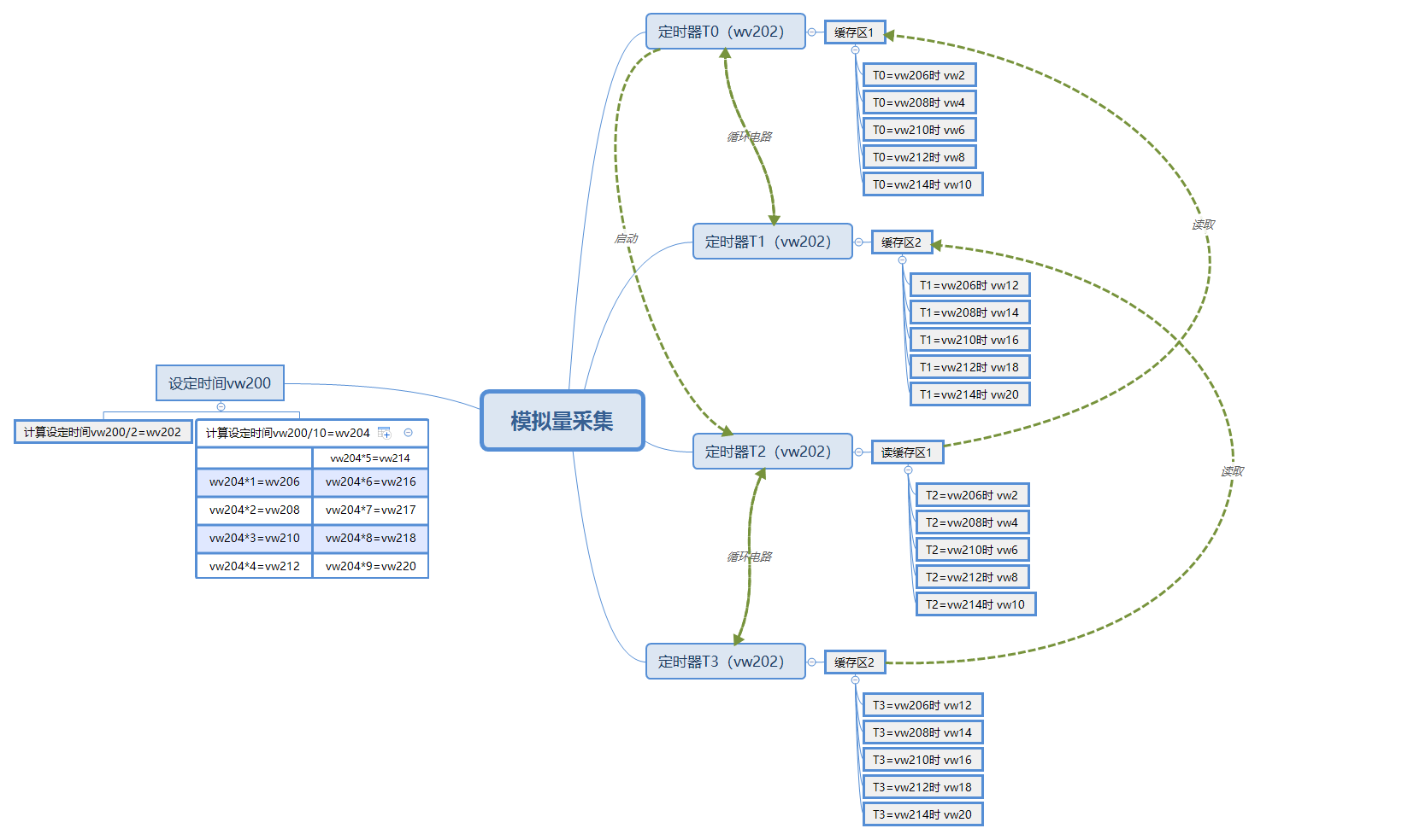

例如延迟读取1分钟模拟量数据vw200=60,下面是思维导图
做了个思维导图延迟读取传感器数据
