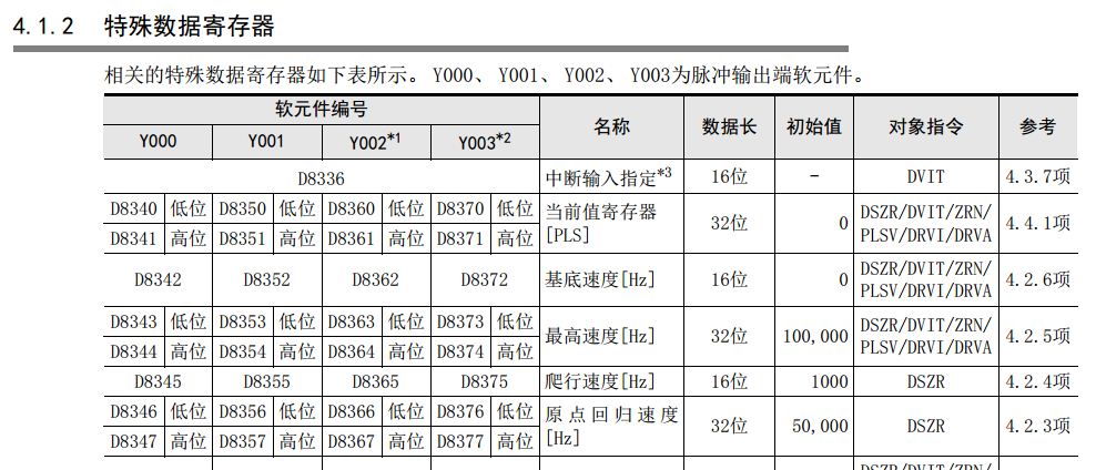

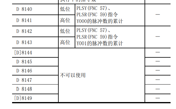

D8140 8141  记录Y0脉冲数
D8142 8143  记录Y1脉冲数
但是3u不是可以控制3轴,Y2的脉冲数怎么记录呢
还有就是看其他帖子里有的说,记录脉冲数的是D8340,但是手册中是8140,实际写入再监视数据也是在8140中,8340无数据

1楼  发表于: 2021-09-03 10:44
D8361,D8360

3楼  发表于: 2021-09-03 14:03
楼主你发的这个D8140 D8150是以前1S 1N 2N的时代的老的地址了。
FX3S 3G 3U后,出了新的地址,就是2楼liaohianbin 发的这个
但FX3的PLC,也是可以兼容一部分老式的地址。

4楼  发表于: 2021-09-03 14:52
统一回复一下,通过查阅资料表示,在3u中
plsy plsr 指令发送的脉冲数,y0数值寄存在d8140+d8141   y1数值寄存在d8142+d8143
而定位指令drvi drva 发送的脉冲数 y0 寄存在d8340 8341    y1寄存在 d8350 8351   y2 d8360 8361   y3 d8370 8371
而2n只支持plsy plsr命令
1s  1n  3u支持drvi drva    所以出现差别

7楼  发表于: 2021-09-03 15:41
D8340,最近在用。
