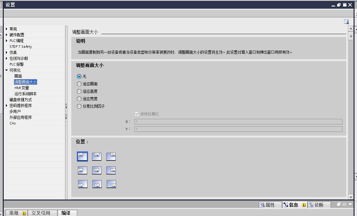

西门子精致面板画面程序,原来是TP700的画面。现在更改设备为TP900,请问画面能自动适应大小么?谢谢

直接更改设备类型,将TP700改为TP900即可

发表于: 2021-09-04 15:02
谢谢。可能会有些失真。但是,已经很不错了。

触摸屏分辨率一样,不会失真,由于显示面积增大,图片看上去不那么细腻。

是说这个功能?
