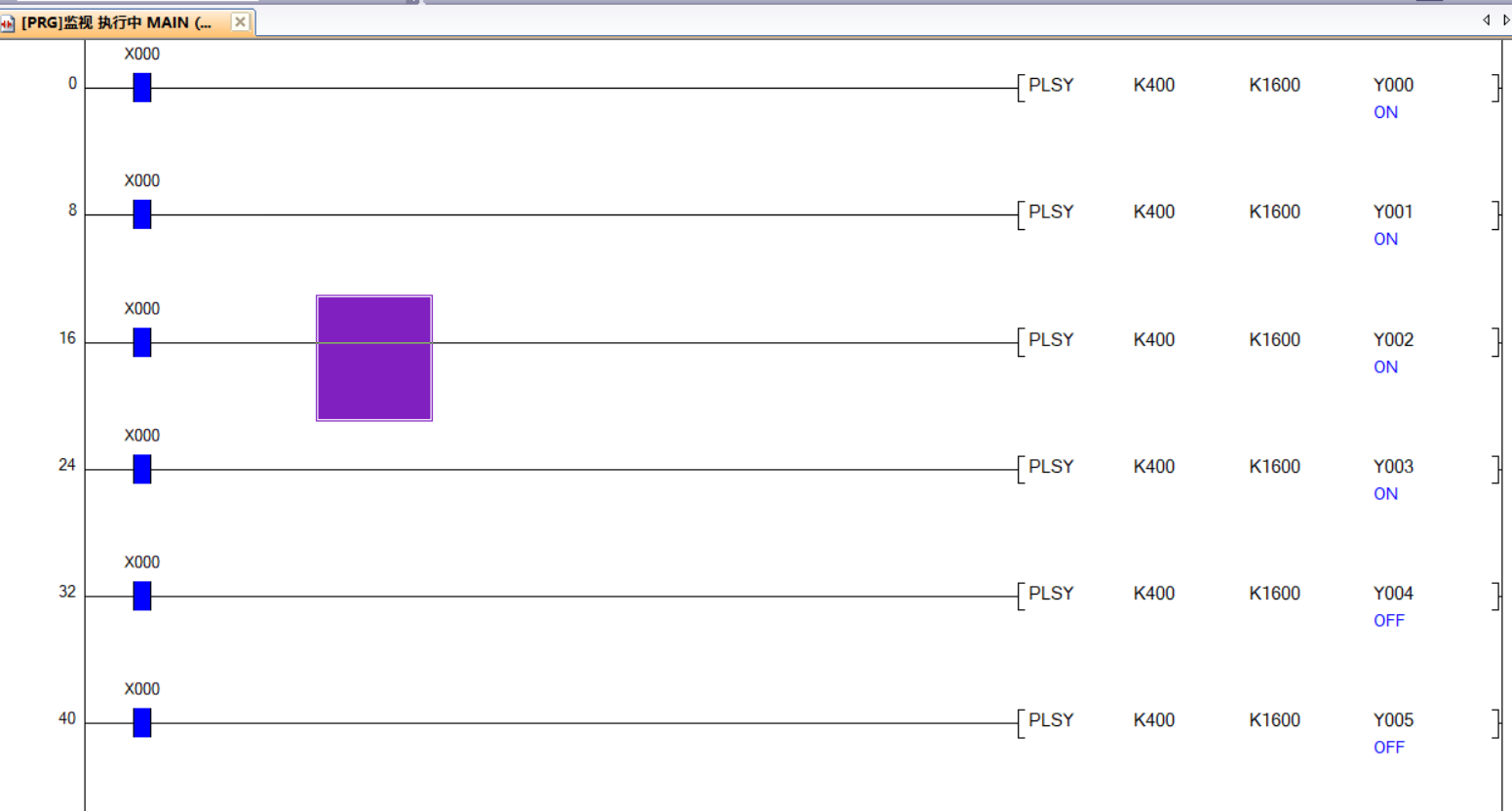

使用PLSY指令输出三轴脉冲信号,3U输出端分配为
一轴:p- Y0 d- Y3
二轴:p- Y1 d- Y4
三轴:p- Y2 d- Y5
但是为什么Y3也可输出脉冲信号

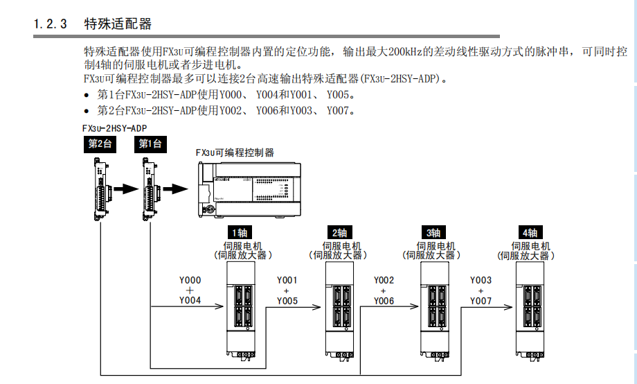

Y3能发脉冲,仅限加了FX3U-2HSY-ADP的时候。

看来使用手册还是没有完全理解到位啊,感谢解答!!
