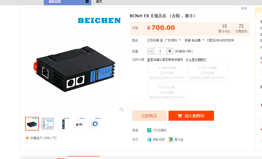

FX3U PLC是圆形插口的,那可以用2进1出或者1进2出的通讯转换器取切换么?或者有其他成熟的同时连接的硬件选择么?

加通迅板或通迅模块

有个叫FX3U-422BD模块的,你可以试试

非三菱的可以么?类似一台主机连2台显示器的切屏器那样的?

需要用三菱模块么?其他的硬件模块,例如类似切屏功能的模块可以么?

加一个FX3U-485-BD  或 FX3U-422-BD  原装的大概150元。

互相学习,共同进步

加一个FX3U-422-BD模块,就是扩展一个和PLC一样的圆口出来。  或都加一个FX3U-ENET-ADP模块,就是扩展一个以太网网口出来 。

你看看这个

我想他可能只是通过并联几根线的方式做一拖二,或者二拖一

422和232通讯只能 一对一吧

可以,3u支持最多3个通讯口
