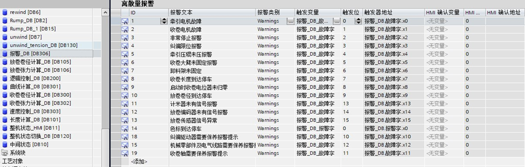

公司要做一些数据采集,一些设备上的地址是这样的:
数据类型 REAL 数据地址 DB501.DBW172;
但一些设备上的地址是这样的:
数据类型 REAL 数据地址 整机状态_HMI[DB10].主速度面板设定.整机状态_HMI[DB11].上收卷张力;
报警数据是这样:
这是什么鬼?请问大佬它的实际地址是哪里?我该如何读取???

交叉引用

这个地址好找啊 都写给您可 多看看变量就知道了,在报警故障字双字中 您图片内容。

实际地址,DB501.DBW172中的172就是,DB块属性,取消优化的块访问,才有绝对地址出现(偏移量)
