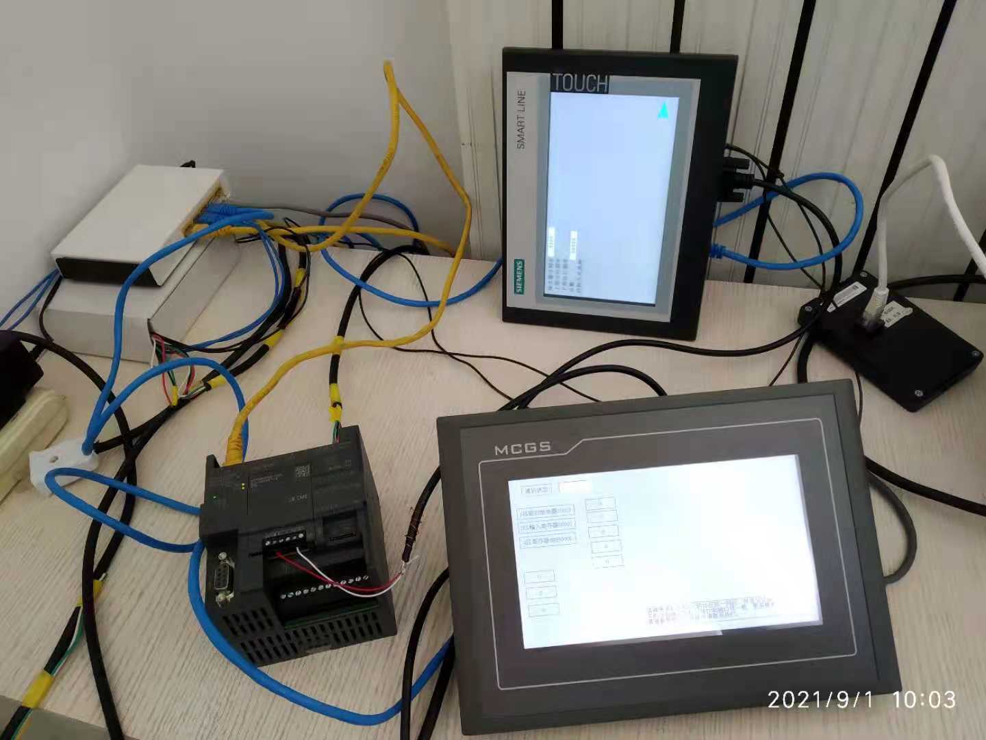

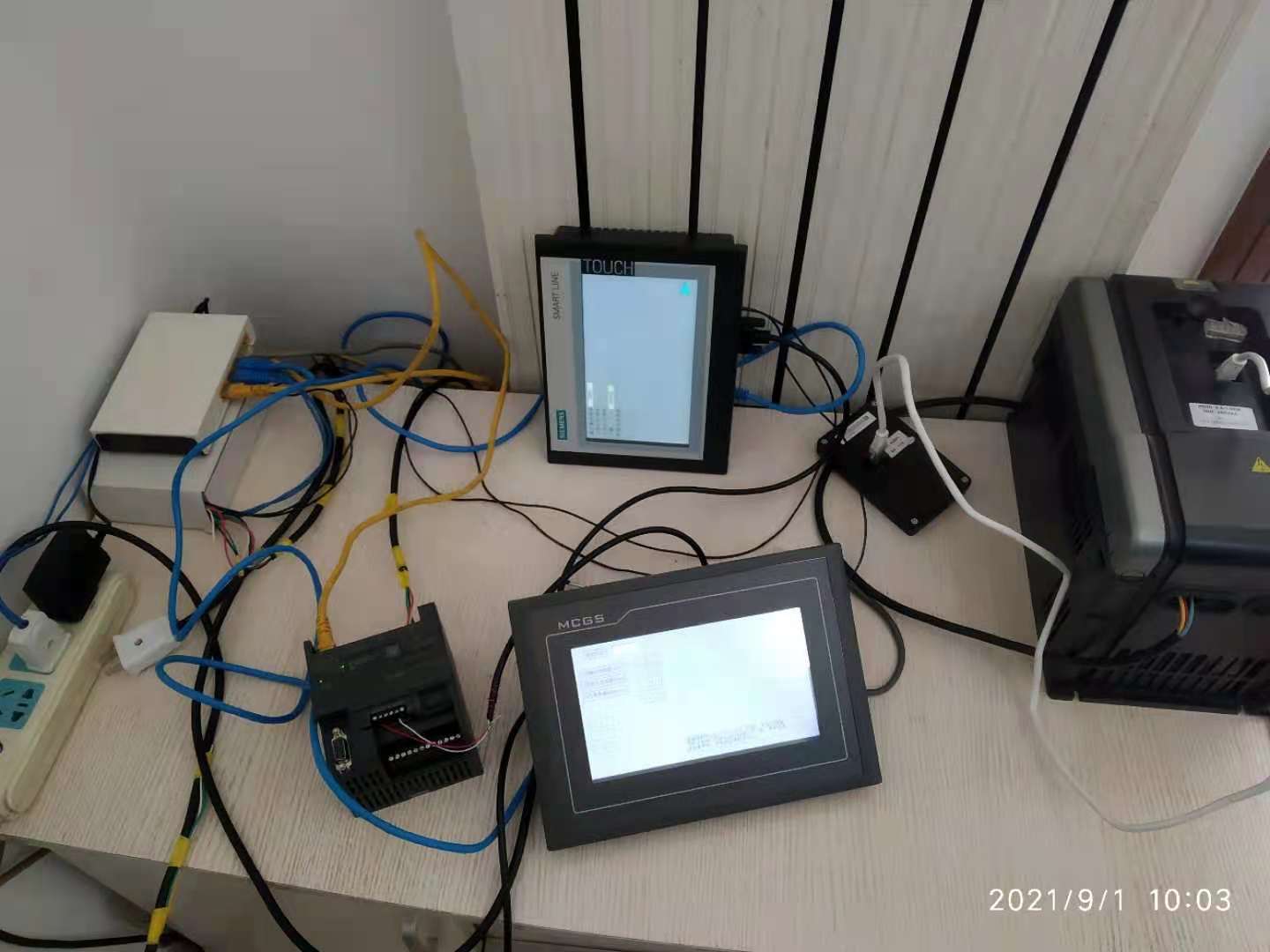

今天,找来一个MCGS7寸屏,和Smart200 plc进行Modbus RTU通信,PLC程序还是VW地址自加1功能,
在PLC程序能监测到此地址从1,2,3,4,5,6.。。。。。。25。逐个变化,
在MCGS屏端也能看到数值从1,2,3,4,5,6‘。。。。。25逐个变化,
plc程序不改变,循环自加计数到25,
再接上SMART700 IE屏,用以太网S7协议,数值显示1,2,3,4,,5,6.。。。。25逐个变化。
把SMART700 IE屏,用Modbus RTU协议下载,数值显示8,21,10,24,14,2.。。。。跳跃变化。
通过几个对比校验,发现Smart700 IE屏对Modbus RTU协议反应速度特别特别的慢,调节波特率,奇偶校验,都没啥改善,
可以肯定的是,这不是技术问题,世界名企西门子岂能做不好个Modbus RTU通信??如果把Modbus RTU做的好用了,谁还用西门子自有协议,
如果不是这些因素,请为西门子服务的大神们指导解决下SMART700 IE屏用Modbus RTU通信速率极低的问题。

不黑不吹,我的实物验证工作台在此!

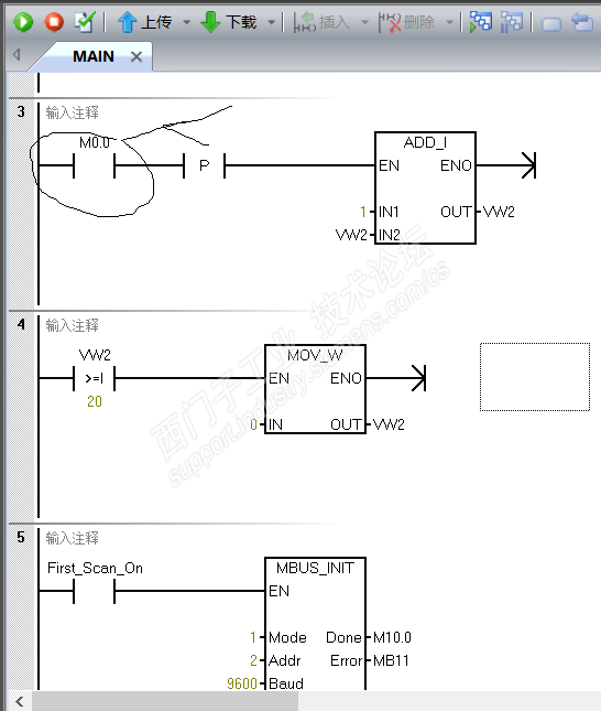

11楼  发表于: 2021-09-01 12:06
你连自己发的程序都是错的,
你觉得一个错误程序测试出的结果会正确么?
