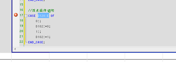

CASE D120:E OF
0:;
D102:=0;
1:;
D102:=1;
END_CASE;
如上所示,内嵌5U的ST,浮点数等于E0的时候,另外一个是等于E1的时候,请教一下这个这个怎么写?

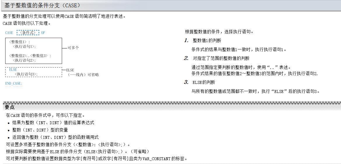

CASE 只能用整型吧

只能用整数类型

感谢两位大佬指点

case 可以用JMP代替
