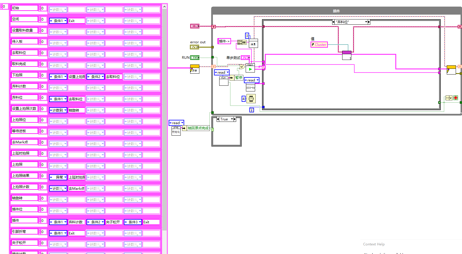

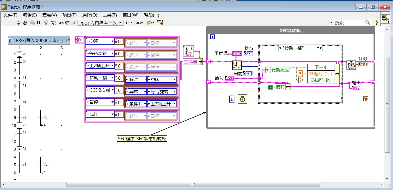

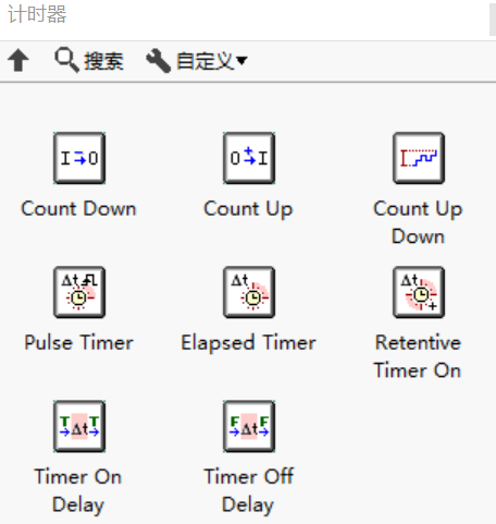

直接是不能的,但思路可以转换下:
1.使用PLC思维,编写VI对应PLC功能,如图,但需要PCI/PXI这类内置硬件或Ethercat等外置高速扩展;
2.早期的Labview 2011有ARM包,可以支持STM32F103等芯片,写好程序下载到单片机里就可以。
另外很多厂家有支持PCI/PXI的PLC硬件,可以了解下。
