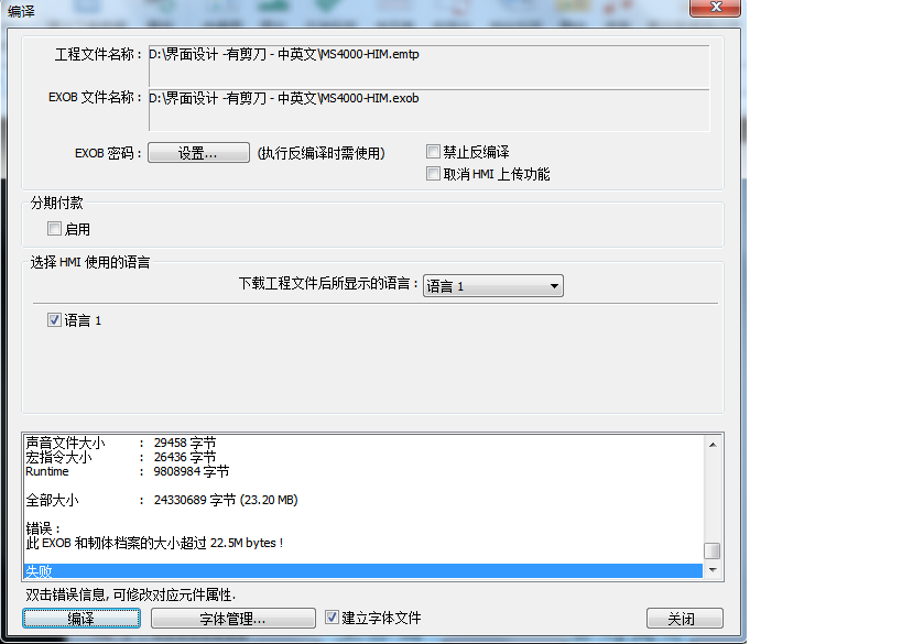

威纶通触摸屏在编译的时候出现,此EXOB和韧体档案超过22.5M,转换失败

威纶通触摸屏在编译的时候出现,此EXOB和韧体档案超过22.5M,转换失败,
有朋友知道怎么解决吗

换人机
压缩图片 刪掉沒用的畫面
