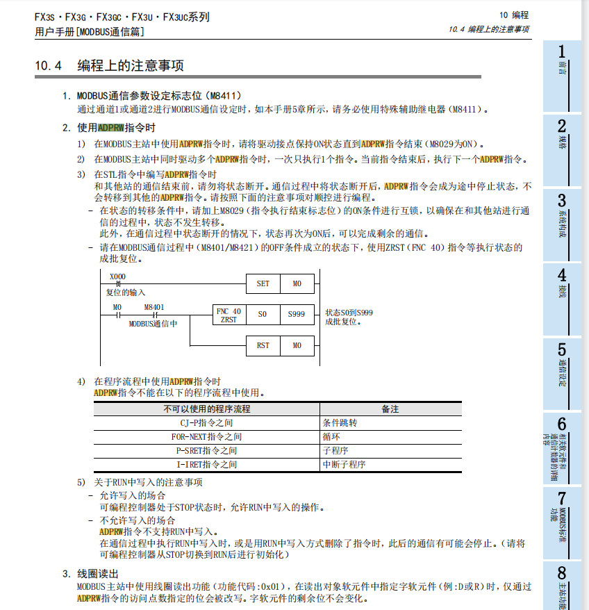

三菱FX3U的adprw指令真的是可以不做轮训吗?真的可以直接多条连续写吗?

1楼  发表于: 2021-08-25 12:28
要看具体情况。
做标准一点用成功信号触发下一条。

2楼  发表于: 2021-08-25 18:18
引用楼主payfsl于2021-08-25 11:25发表的 三菱的adprw真的是可以不做轮训吗? :
不能轮训?多站号怎么处理?

3楼  发表于: 2021-08-26 06:55
通讯失败的时候会怎么样

4楼  发表于: 2021-08-26 08:01
引用第3楼payfsl于2021-08-26 06:55发表的  :
通讯失败的时候会怎么样
超时报警处理

5楼  发表于: 2021-08-26 08:27
自己写校验码的当做普通232或者485串口通讯发送接收数据也可以的。

6楼  发表于: 2021-08-26 09:31
是可以不做轮询,但是要写好通讯失败或者超时处理程序

7楼  发表于: 2021-08-26 11:07
多条指令的时候,自动轮询的

8楼  发表于: 2021-10-17 12:21
我没做轮询,延迟现象好严重

11楼  发表于: 2022-01-07 22:44
adprw是虽要硬件模块的支持,没有加装FX3U-485ADP模块是用不了的。钱到位了,直接多个adprw指令连着写就好!它会自动逐条运行,错了会自动运行下一条。设置好廷时参数,2条指令的间隔时间等参数就可以了!都是特殊继电器和寄存器,查手册就可以了!
