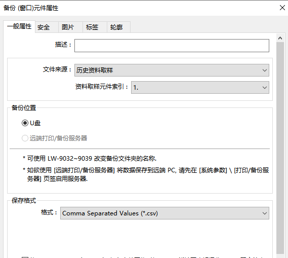

威纶通TK8071ip 资料取样数据已经有了 导出按钮也做了

这个是导出的按钮

用一个安卓手机 和一个64G的U盘插进去都没反应啊

TK8071IP

不支持这么大的U盘
