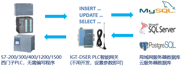

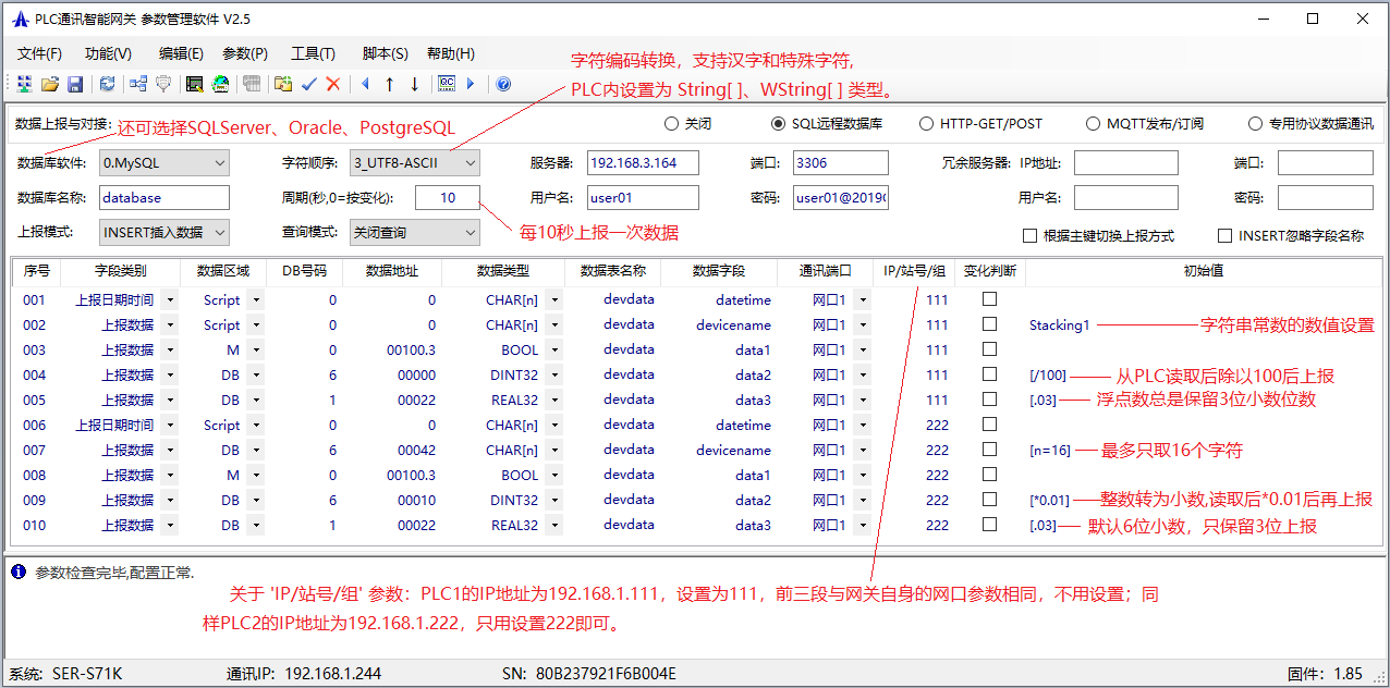

        IGT-DSER智能网关模块,支持各台PLC、智能仪表、远程IO与数据库之间双向通讯,既可以读取设备的数据上报到SQL数据库,也可以从数据库查询数据后写入到设备。
        网关安装在设备侧,与设备同时起停,不担心数据丢失;在断网、服务器维护上报数据有异常时,网关主动将数据缓存,待故障解除后自动重新上报到数据库;网关也支持多服务器冗余、异常未提交数据本地保存等功能,确保数据安全;已批量用于多种行业的智能工厂,大大提高MES等工业互联网项目的实施效率。

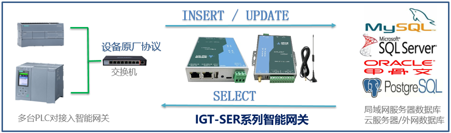

        本项目中有1台S7-1500和1台S7-1200的PLC,需要将其数据通过一个IGT-DSER智能网关采集到MySQL数据库 :
        网关支持LUA脚本语言实现边缘计算功能,可以实现多个数据计算平均值、根据数值选择切换文本消息上报等多种功能;具备丰富的函数接口,简单组合即可实现边缘计算;
        除了上述西门子PLC外,网关也支持罗克韦尔(AB)、欧姆龙、三菱等几乎所有PLC品牌,可以选择MySQL或者SQLServer数据库。

    1楼  发表于: 2021-12-22 14:56
    有没有查询数据库的数据后写入到PLC的案例?速度怎么样?

    2楼  发表于: 2022-02-24 20:18
    引用第1楼autoctrl于2021-12-22 14:56发表的 Re:边缘计算网关-多台西门子S7-1200/1500等PLC与SQL数据库对接 .. :
    以下是查询数据库的数据写如到PLC寄存器的案例:
    https://blog.csdn.net/AutoCtrl666/article/details/103139141?spm=1001.2014.3001.5501
    https://blog.csdn.net/IGT_DSER/article/details/120736565?spm=1001.2014.3001.5501
