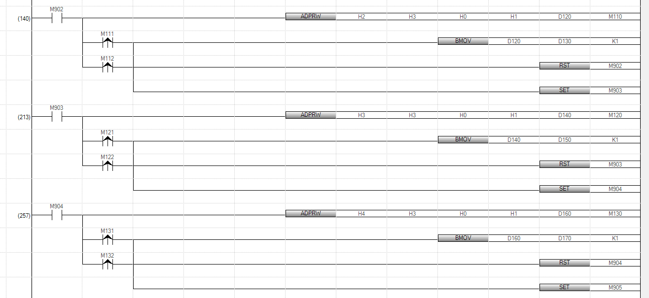

请教一下,如果有20个MODBUS站,同一个主站,每个从站需要读取10个相同数据地址。大家一般如何有效率的读取方式?
按时间间隔读取?还是按自己写逻辑,比如一号站读完读二号站。。。。。依次轮询读完再读一号站。。。。。

我之前在做Q系列讀取外部數據
是在模組內寫好協議及發送接收參數
然後在指令發出後取得讀取完成信號下緣觸發第二組發送
我也打算这样做。这样应该读取效率最高。我只会用梯形图来搞。

2楼  发表于: 2021-08-24 14:26
一楼说的是类似于这种编程方法吧,如果按楼主读取的数量,工作量相当大啊 20个站,每个站10个数据,如果连续的还好,不连续的话要200个读写指令啊
这个套路不错。

不能做个FB么。。

广播读写
感谢,我看看怎么用的。
今天查了一下百度,好像广播不能读取的吧。

三菱不是有Modbus模块吗?直接设置就行。

引用第5楼gorthan于2021-08-25 20:07发表的  :
可以直接设置吗?我问过三菱客服,好像说不行额。不太熟悉,第一次额使用这种用法。

用FX5U,参考我的例子
http://www.ymmfa.com/read-gktid-1701538.html
