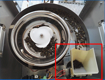

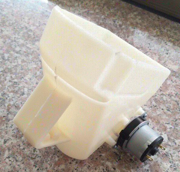

最近在网上看到一种定量分装机,其仓门开关的部位从图片上看,只有一个电机控制。
那我就有疑问了,它是怎么控制仓门开启到什么位置和关闭到什么位置的?

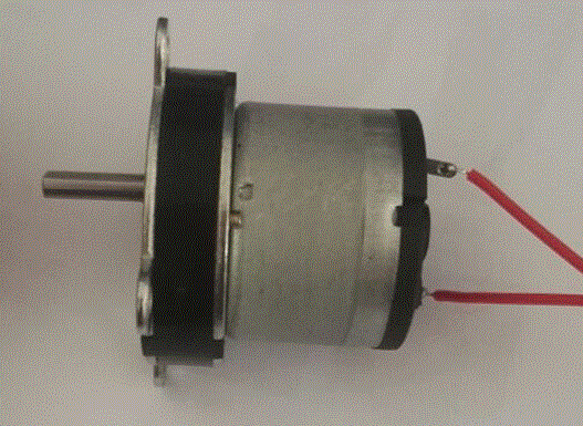

貌似也没有什么行程开关传感器之类;还是说比如开启仓门的时候就让电机一直通电,让仓门一直开到最大,但电机这样一直堵转不会容易损坏吗?

小功率微型永磁直流电机,短时间堵转没事烧不了。不信你试试玩具和剃须刀上的那种。他这没有仓门锁定机构,就必须用堵转来维持开门的力量
