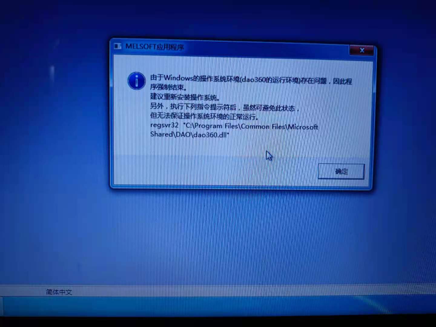

各位大佬们,出现这个是啥问题啊

发表于: 2021-08-21 14:02
重新安装系统很快就解决了

发表于: 2021-08-31 11:31
有运行环境的修复软件

发表于: 2021-08-31 12:57
找个可以正常安装的电脑,把dao360.all这个复制过来,就Ok了

发表于: 2021-08-31 13:04
关闭所有防毒

发表于: 2021-09-06 13:36
解决了,感谢各位大佬

发表于: 2021-09-07 11:09
卸载掉,关闭杀毒防火墙,重新安装
