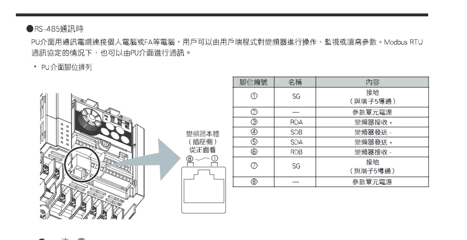

请问,三菱D系列变频器数据线怎么制作,这种变频器用水晶头连接。

1楼  发表于: 2021-08-21 15:04
引用楼主生产技术李钢于2021-08-20 09:37发表的 关于三菱D系列变频器数据线制作的问题 :

    有没有水晶头与9针口的连线图呢

    rs232 to rs485
