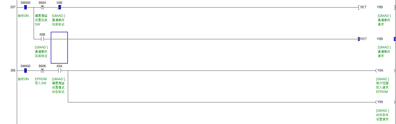

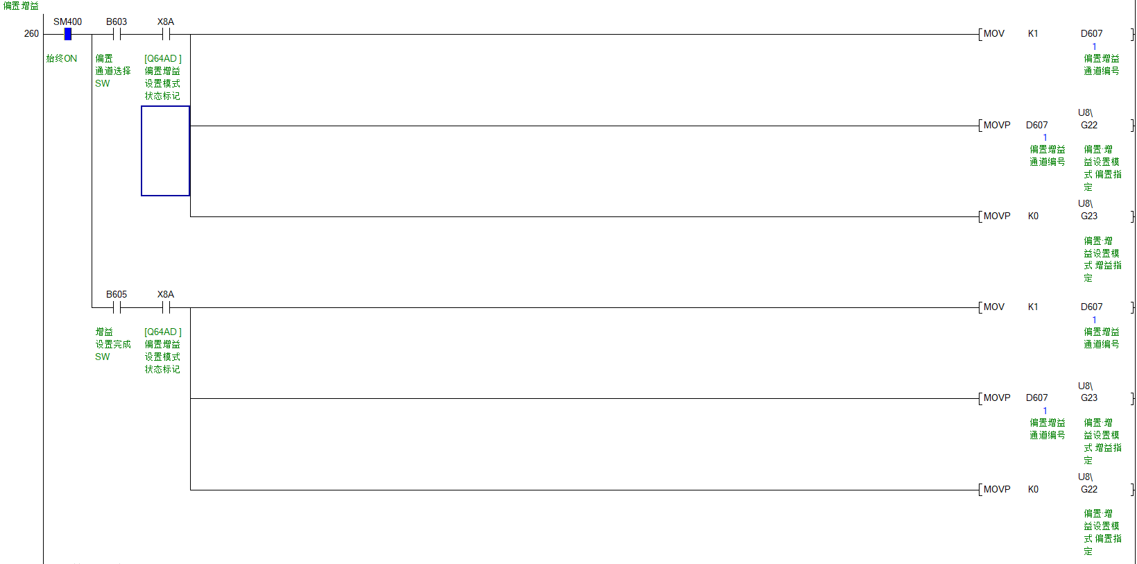

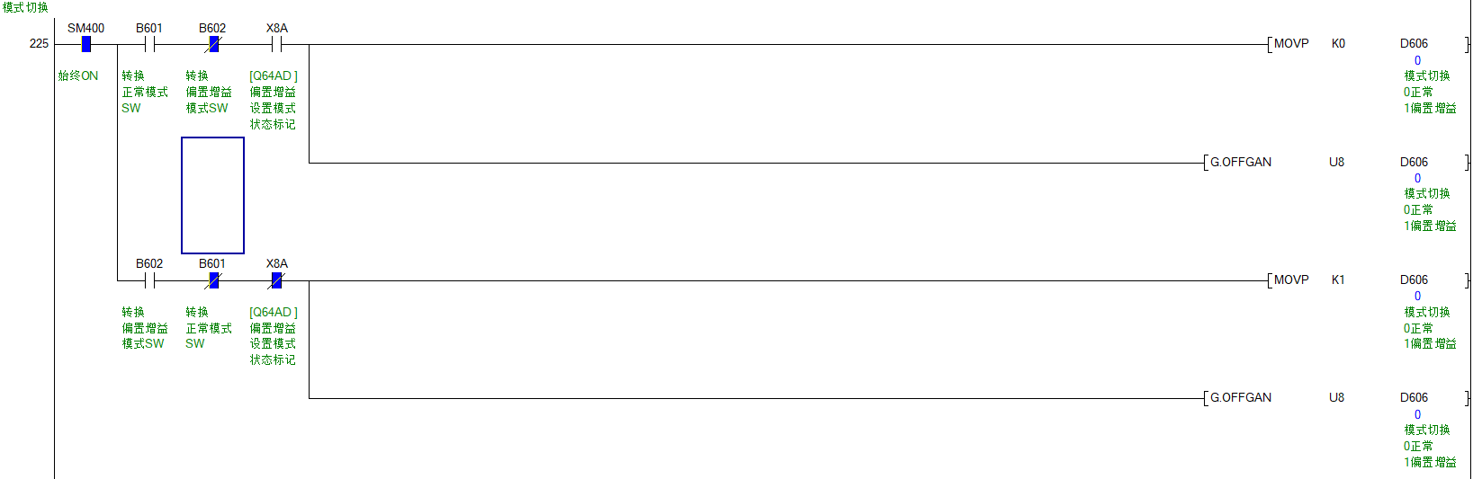

三菱Q系列Q64AD 调整偏置增益程序
为什么调整没效果呢?各位大侠
请看表格里的程序
