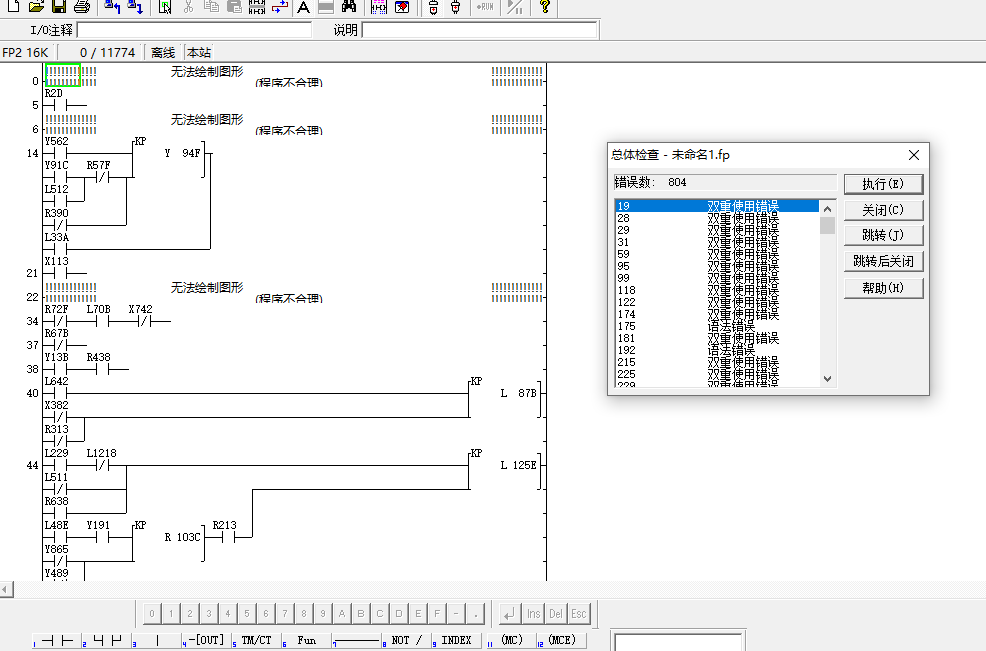

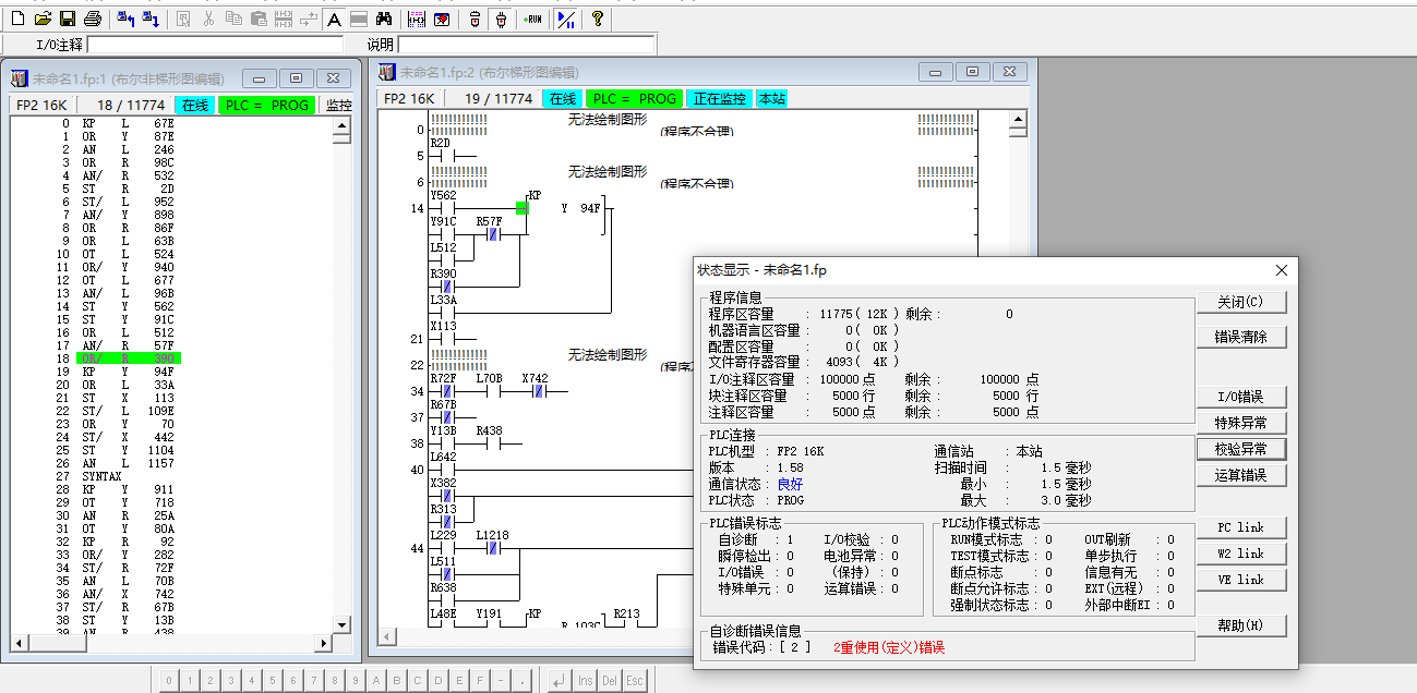

松下FP2的PLC上传程序显示无法绘制,PLC运行也报错,有熟悉松下PLC的指点下

这是乱码吧?

程序编写的不合理,分开写

设置是不是不允许双重输出?

软件不对,应当用GR7就可以了。

这个是PLC上传上来的,错误800多个,不光是双重输出,还有参数不匹配,语法错误

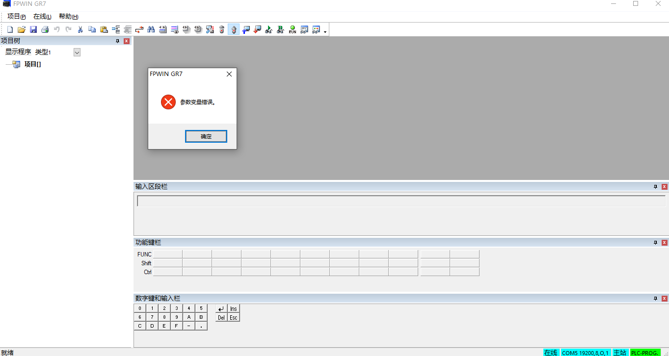

软件能安装,但读取PLC程序后,直接被提出来了,
新建个空的,读取后报参数变量错误,看不到程序了

有错误,把错误删了重新写

这是PRO7的早期版本编写的,用GR读出来就这样。
主要是现在PLC报错运行不了
