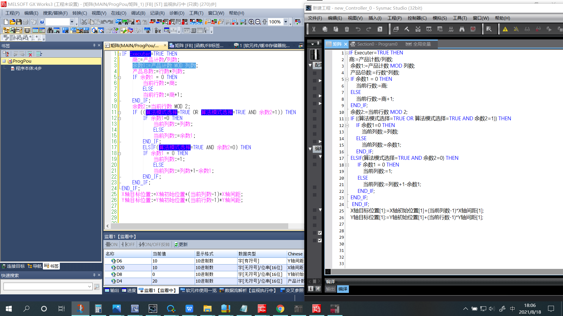

发现NJ501和三菱works3软件ST语言无障碍复制粘贴

    这个矩阵程序写的这么简洁。

    您好,能给我发一个源程序么,最近想弄个矩阵
