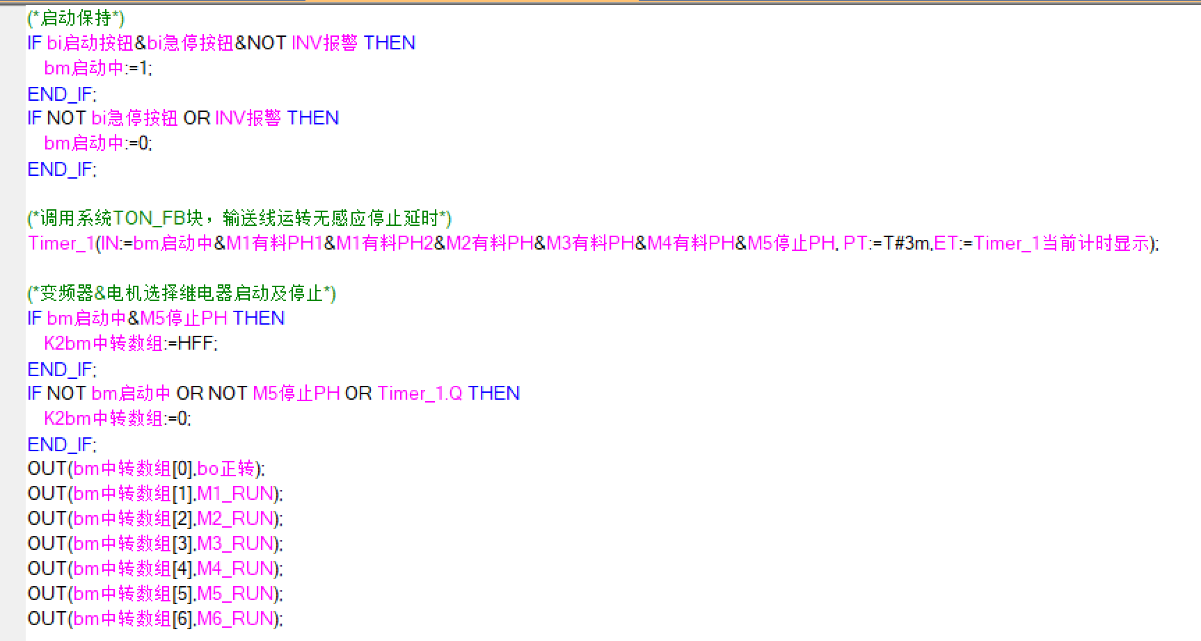

FX3G,自己编写的一个控制多段流水线同时运行小程序。

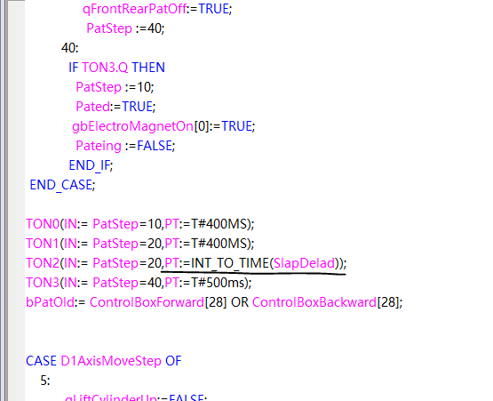

另外求助,GX2使用OUT_T指令只能填写定时器的实际地址(如:OUT_T(1,TC0 K10)),怎么样可以把TC0换成Timer类型的标签。
工装输送线_ST.rar

用 TON 另外建议 要么用 and 和 OR 或者用&和 ||
