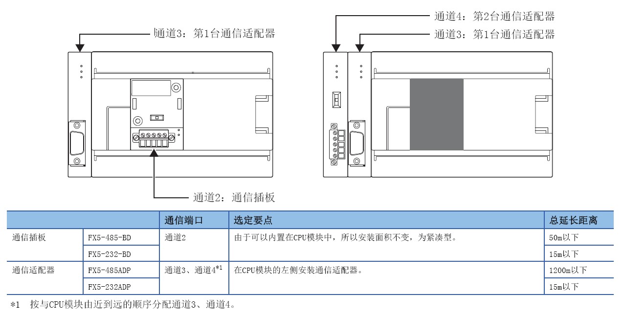

5UPLC本体带一个485口  现在要扩展一个485BD 使用ADPRW指令时怎么区分用哪个通道

4楼  发表于: 2021-08-19 22:33
阅读FX5U的MODBUS通信篇,自带485端口是通道1,扩展的485BD是通道2,扩展的485ADP是通道3,每个通道都可以用于主站或从站。两个485端口,一个用作主站,另一个可以用作从站。

5楼  发表于: 2021-08-20 08:26
引用第4楼zhangqi_1234于2021-08-19 22:33发表的  :
[attachment=258684] 阅读FX5U的MODBUS通信篇,自带485端口是通道1,扩展的485BD是通道2,扩展的485ADP是通道3,每个通道都可以用于主站或从站。两个485端口,一个用作主站,另一个可以用作从站。
我就用本体的1通道,表示支持这个指令的
