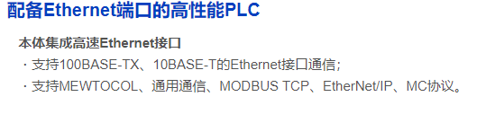

松下PLC里面的通用通讯具体可以和那些通信协议通讯

通用通讯指的是TCP/IP吗

引用第2楼lin10663于2021-08-17 11:01发表的 :
https://device.panasonic.cn/php/faq/?type=detail&id=7870
我就是想知道官网上说的通用通讯是不是指的TCP/IP,或者是别的什么协议

发表于: 2021-08-17 11:37
TCP/IP~~今年二月出後才有

FP-XH C40ET C60ET

发表于: 2021-08-27 09:38
XH的升级版,多了以太网通讯,通讯确实方便了,以前我用com5模块

发表于: 2022-08-14 08:23
松下PLC里面的通用通讯相当于三菱PLC自由协议通讯

发表于: 2022-08-15 13:44
socket ,套接字
