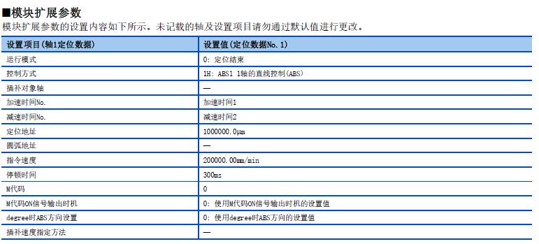

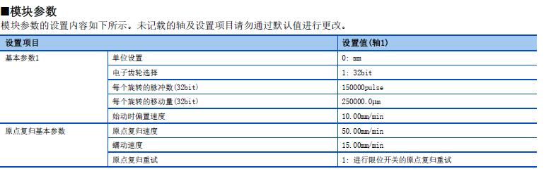

环境是三菱PLC的R04,RD77MS4的定位模块,三菱MR-J4-B的伺服驱动器,请问一下,伺服必须要设置的几个参数是哪几个,按照iQ-R 定位模块 用户手册(入门篇)中的例子,但是模块参数好像不太对,是我设置错了,还是少了哪个参数,谢谢。

上图啊,不然怎么给你看
