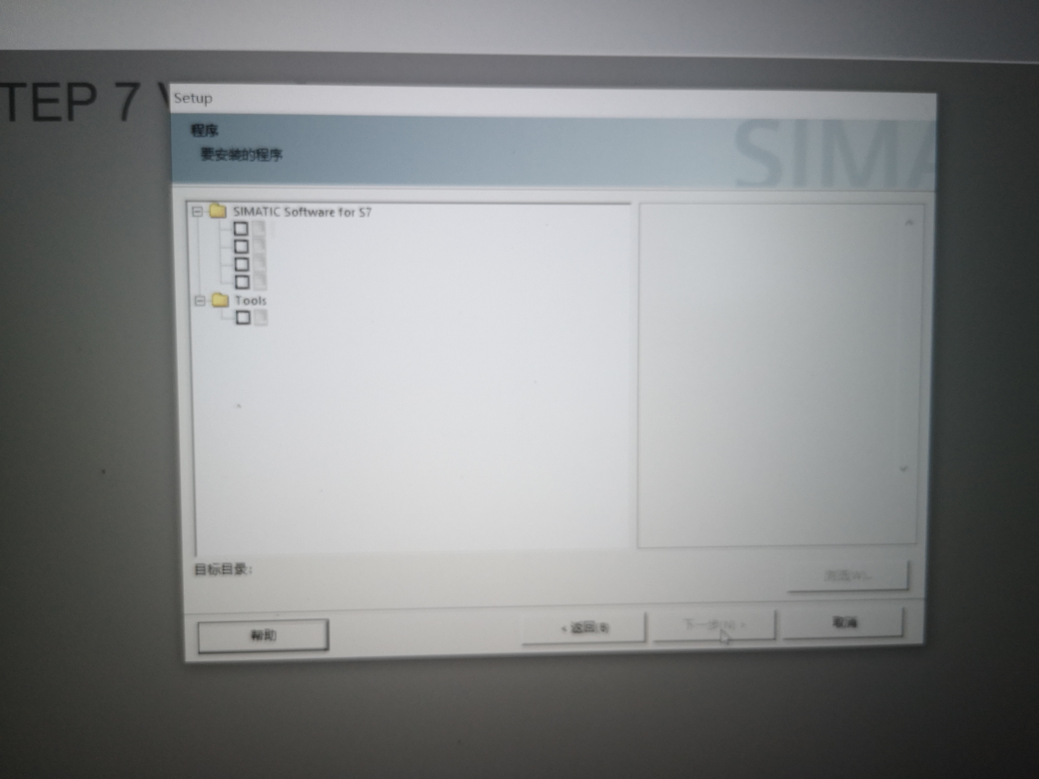

安装A7-300 5.6中文版为什么程序里是空白的

1、安装目录中请勿包含中文字符
2、完全解压你的安装文件后安装,解压路径中请勿包含中文字符。
3、确认你的安装文件是原始安装文件而非补丁。
Good Luck~
