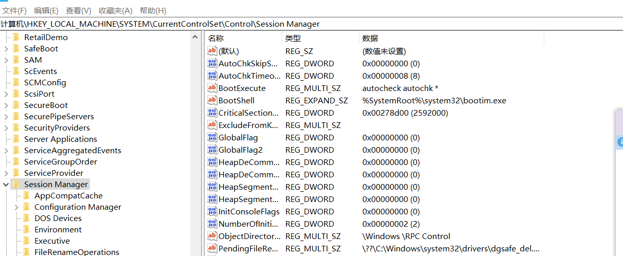

安装S7-300 V5.6中文版时,出现重启电脑对话框怎么办

删除注册表的一个键值
第一步,在Windows系统“开始”菜单中找到“运行”,点击。
第二步,在打开的输入框中输入“regedit”然后点击确定,进入系统注册表;
第三步,按照下图中下方的路径(HKEY_LOCAL_MACHINE\SYSTEM\CurrentControlSet\Control\SessionManager)
找到“SessionManager”文件夹;
第四步,找到“PendingFileRenameOperations”的文件;
第五步,选中“PendingFileRenameOperations”的文件右击,然后选择删除,之后,就可以不用重启也能安装西门子的软件了。
可以是可以了,就是安装程序那边没有内容

如图,删除,再安装
