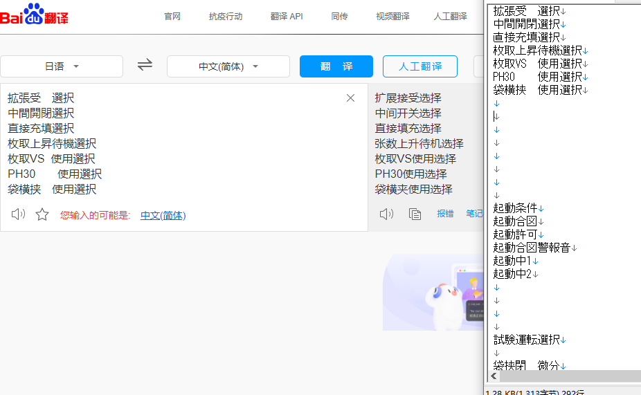

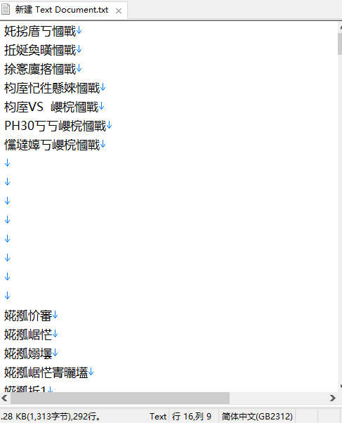

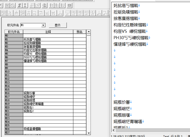

各位大神,三菱读出程序中注释乱码有办法吗

notepad++能转换

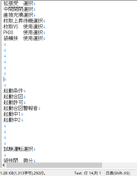

发表于: 2021-08-14 16:26
你的注解是日文的,复制出来,切换成日文字体就不是乱码了

发表于: 2021-08-14 19:06
引用第4楼天空流星于2021-08-14 16:26发表的 :
额直接编程里不能改为中文吗?

发表于: 2021-08-16 16:41
人家用的日文的系统,用日文字体编码写的日文的注解,你用中文的系统,中文的字体去打开当然是乱码了
就像你用汉语拼音去读英文单词,根本就对不上
再说人家写的就是日文,需要翻译的
