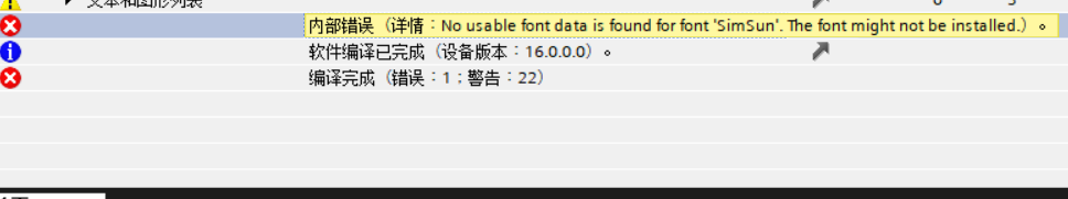

博图V16-HMI编译时出现内部错误,SIMSUN

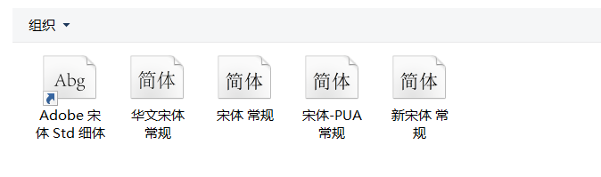

WIN10系统里面也有宋体的,软件也修复过了,可还是不行。没辙了,新手请教下该如何处理。

左侧栏选择触摸屏右击,编译-完全编译试试

已解决。应该是WIN10系统不兼容,在西门子官网下载了软件TIA V16 Upd3后,安装后就可以了。
