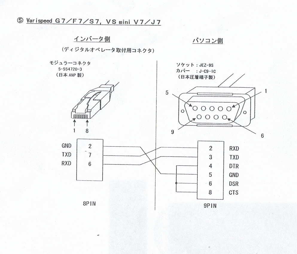

请问,安川变频器数据线的水晶头与九针插头怎样连线,在哪可以查到。

1楼  发表于: 2021-08-11 22:52
如图所示

    2楼  发表于: 2021-08-13 21:22
    网上有的短接4,7,9是否可以

    3楼  发表于: 2021-08-16 16:07
    我自己试过的,按照此图制作没问题的。

    4楼  发表于: 2021-08-16 16:15
    引用第3楼myc2012于2021-08-16 16:07发表的  :
    我自己试过的,按照此图制作没问题的。
    这个是232还是485或者422啊

    5楼  发表于: 2021-08-16 22:25
    引用第4楼zhcwos于2021-08-16 16:15发表的  :
    这个是232还是485或者422啊
    看一眼就知道是232
