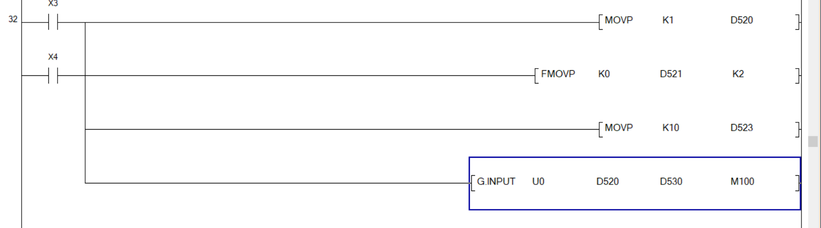

PLC发送数据,设备可以接收到信号,设备给PLC发信号,模块的发射信号灯有闪烁,但是D530没有收到数据,这是什么情况,有老师帮忙下吗?

看下你的U0对吗,是模块的首地址

RD一般能亮那应该是收到信号了。

结束符

通道CH1,CH2要对应好

三楼正解,设备发出的结束符不是CRLF,是回车键CR。导致PLC没接到信号。使用串口助手结束符用回车键发信号,PLC可以接收到信号,但用设备发信号还是接收不到,还在查找中。。。
