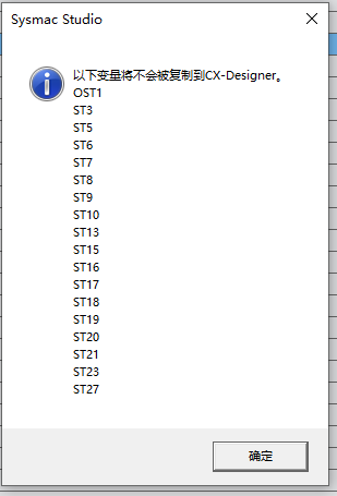

sysmac studio导不出部分已经网络公开的结构体变量

有大佬知道怎么回事吗?

把变量的格式修改成BOOL试试。

引用第1楼tangxg7于2021-08-15 15:19发表的 :
把变量的格式修改成BOOL试试。
找到原因了 是数据类型的问题. _sHOMING_REF这个数据类型的变量能公开不能导出
