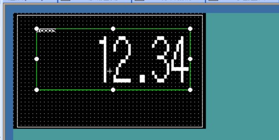

用的是MODBUS协议,读取PH计,数据类型是unsigned short读到数据是1016,实际表的PH是10.16,如何把数据转成10.16,用除法运算的话,数据类型该如何转,麻烦大神解答下,万分感谢

屏直接改小數點位元~~顯示可~~PLC DATE不需更改

楼上说的对,或者转浮点

整型转成浮点数型,然后再除100
