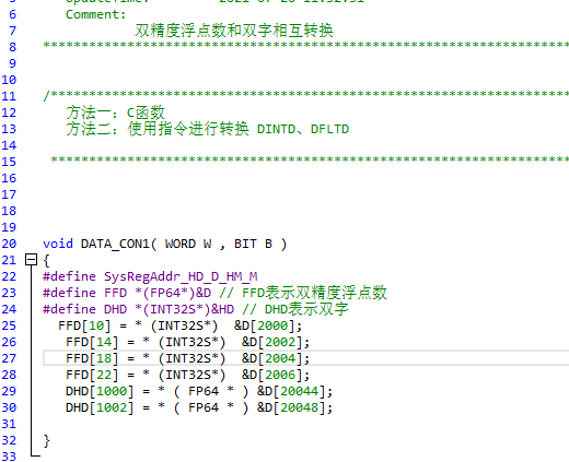

威纶通支持双精度浮点数格式么?
最近在学信捷的ethercat。需要用到双精度格式。手上只有一个威纶通的MT8071iE。想知道怎么实现双精度浮点数。

不支持,可以用宏指令把双精度转成单精度显示

IE的不支持,要上CMT的

方法很多哦
