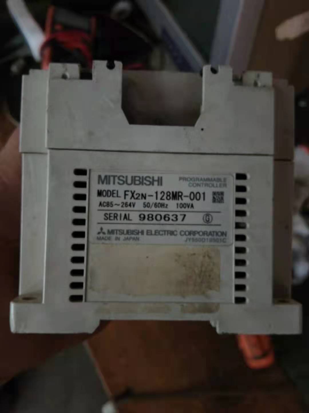

请教群里各位大师,PLC与电脑一连上,PLC通讯接口就烧了。PLC的通讯板已经修了二次。刚刚又烧了,把电脑都烧坏了,现在没有维修的方向了,故障原因也不知道?请问群里有谁知道原因。

肯定漏电 高压串入导致

您好!是PLC 内部的漏电造成的吗?PLC维修了二次(只是把坏的元器件换了),电脑也更换过,

一般情况是外部设备和外部接线导致的。和PLC关系不大。

什么型号的?

FX 2N 12 8MR

FX2n-128MR-001

外部输入和输出的电路对通讯有影响吗?

换数据线,用全隔离的,研华的ADAM4561,

加个光电隔离接头就是了

我只知道曾经有的案例,读取别人的plc被烧电脑,是因为别人把通讯口定义成为220v电源,你不了解一商店就挂

那是连之前先万用表确认一下电压比较好
