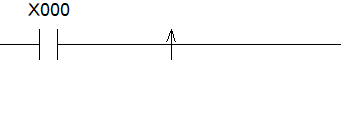

信捷plc能像三菱那样在线条上加上升沿脉冲吗?

就像这种的。

好像不行
PLS:上升沿检测指令 用这个或者X0上升沿

不能,信捷没有这个指令

只能=用一个M继电器PLS代替
